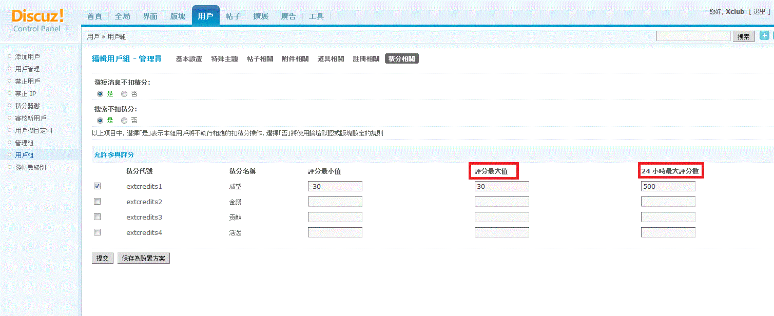

可以把每日評分次數改成無限制嗎??
請問一下有沒有辦法可以把下圖的每日評分次數改成無限制
每次評一評就突然不能評分!!
實在很傷腦筋呢!!
麻煩管理員還是哪為大大能幫我一下!!教教我!
麻煩了!!謝謝喔!!

發表於 2011-6-28 19:24
您好,請到系統設置-用戶-用戶組--選擇您要設置無限制評分的用戶組點擊詳情-點擊詳情了后選擇積分相關,評分表最大值請自由設置!
(88.19 KB)
2011-6-28 19:24
