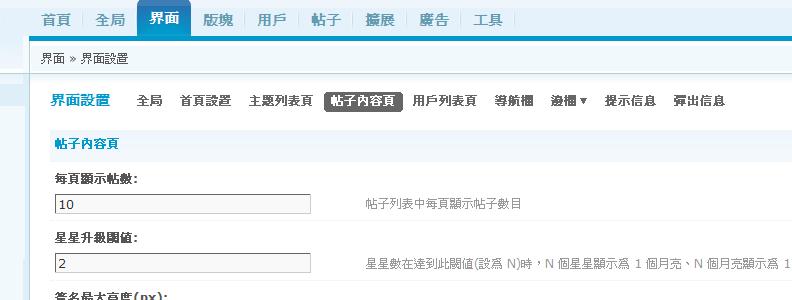

1# pergibo1973
您好,經過測試是因為「每頁顯示帖數」為空白,才會顯示錯誤
目前預設為10後,問題已排除,請確認
1# pergibo1973
目前預設為10後,問題已排除,請確認
