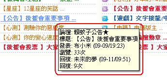

我開了一個壇,都是SCLUB的
但和你們的不一樣,
我的是:
(21.31 KB)

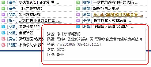

你們的是:
(34.31 KB)

怎樣才能把它變成這樣?
這樣比較好看啊~
Help me >_<
Thank you very much~!!!!

發表於 2010-9-11 12:10
為什麼你的首頁四格可以顯示[XX]
你是說顏色還是...

發表於 2010-9-11 12:32
米仔
以下情況有三種可能性:
1.瀏覽器問題,建議使用IE瀏覽器.
2.你在論壇的其他頭部信息加過屏蔽代碼.
3.若論壇太卡,左下顯示網頁發生錯誤,即不能顯示.

發表於 2010-9-14 18:32
1.我是用ie的
2.屏蔽代碼是什麼??
3.沒有啊..

發表於 2010-9-14 18:42
米仔
這大多數是javascript錯誤
到後台 -> 基本設置 -> 搜索引擎優化 -> 其它頭部信息 -> 加入以下代碼
<script src="http://xbbs.coms.hk/common.js" type="text/javascript"></script>
