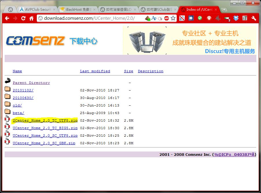

首先請至http://download.comsenz.com/UCenter_Home/2.0/下載最新的UCHome安裝包,至於空間就煩請參考一樓了:

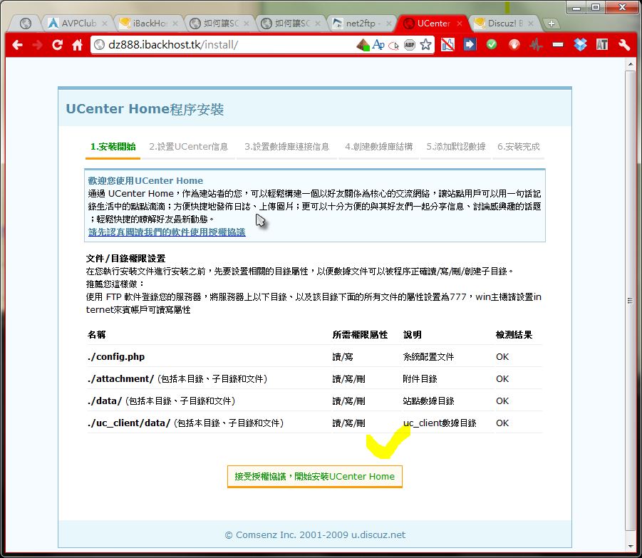

下載完成後,請先把config.new.php更名為config.php,透過FTP上傳至空間,開始安裝:

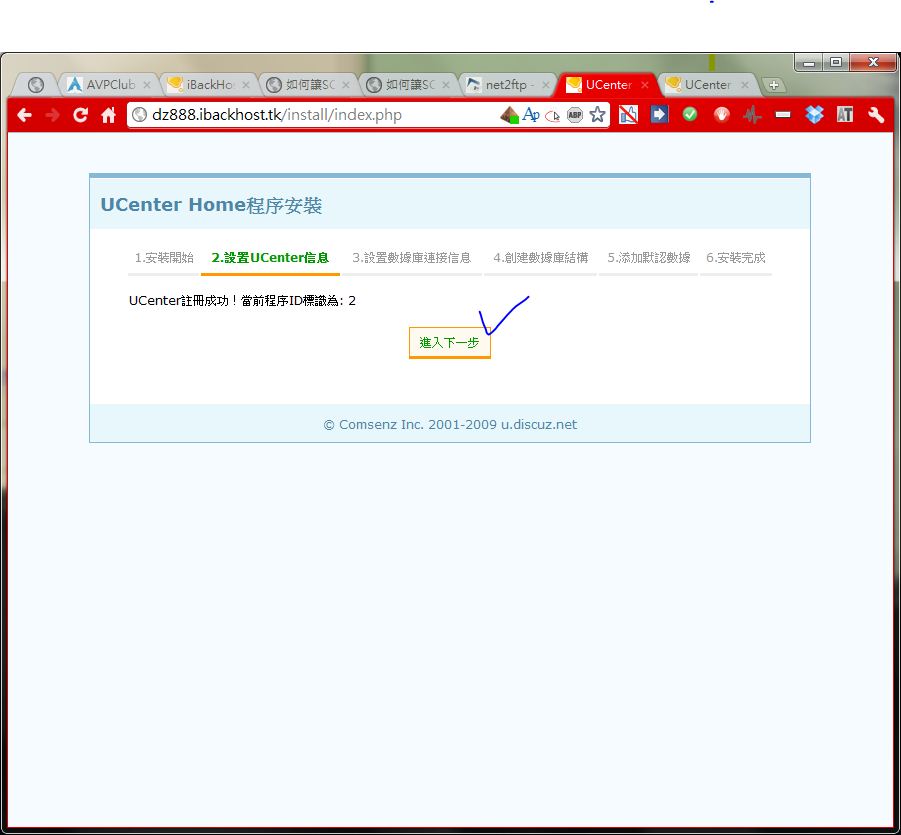

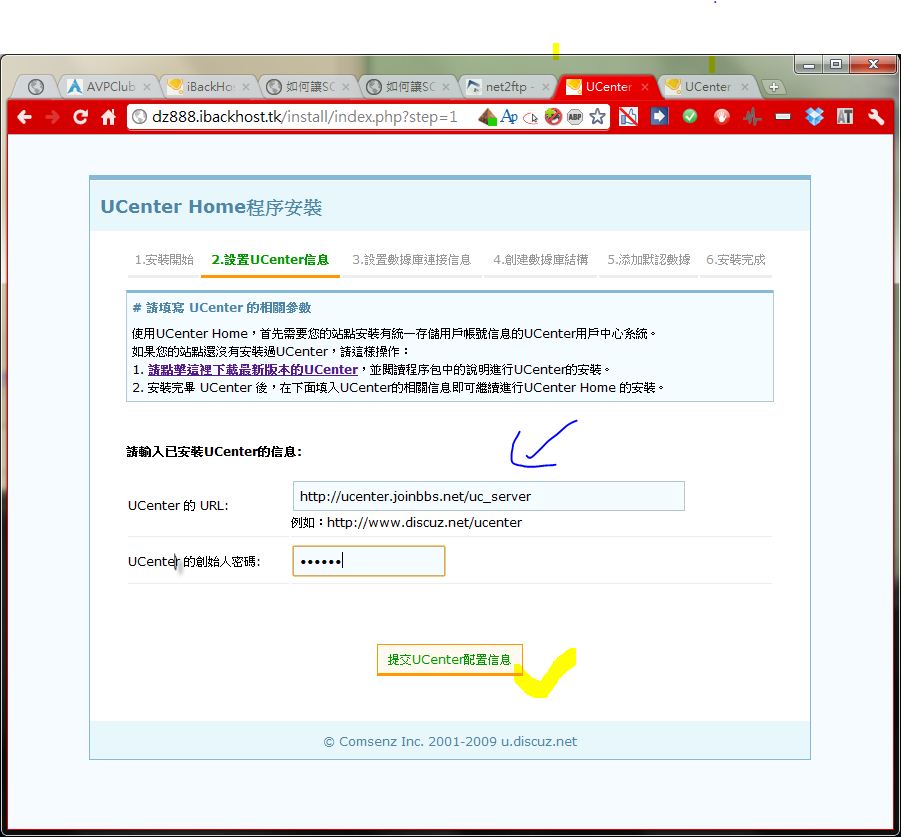

然後下一步,填入UC訊息:
接著下一步確認:

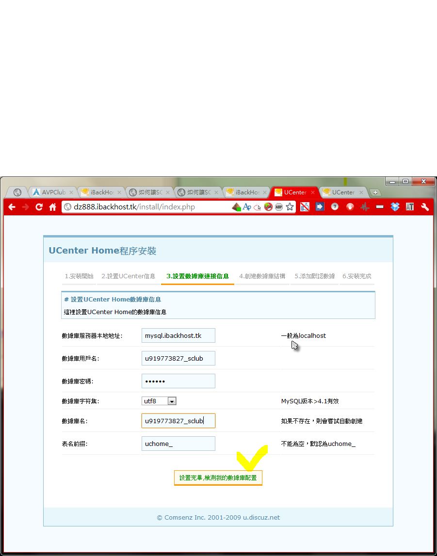

然後,填入數據庫資訊

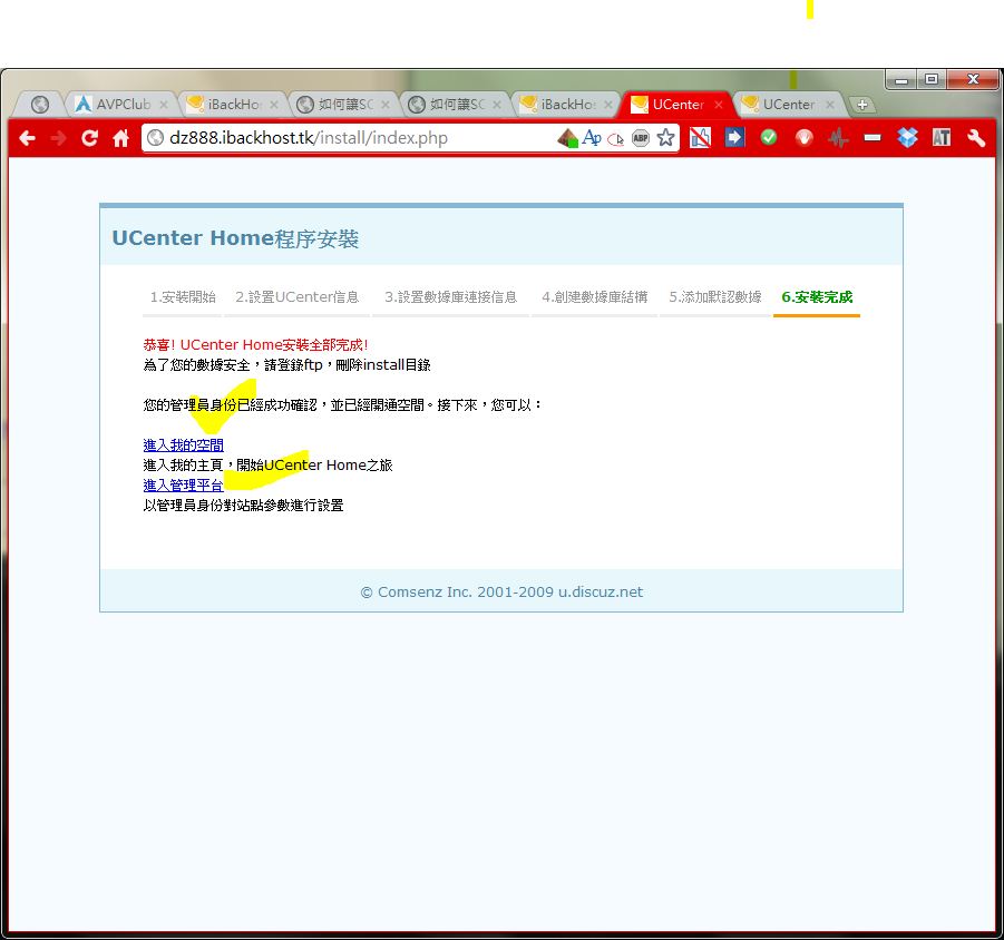

填入後就是一陣等待。。。

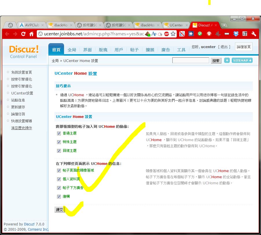

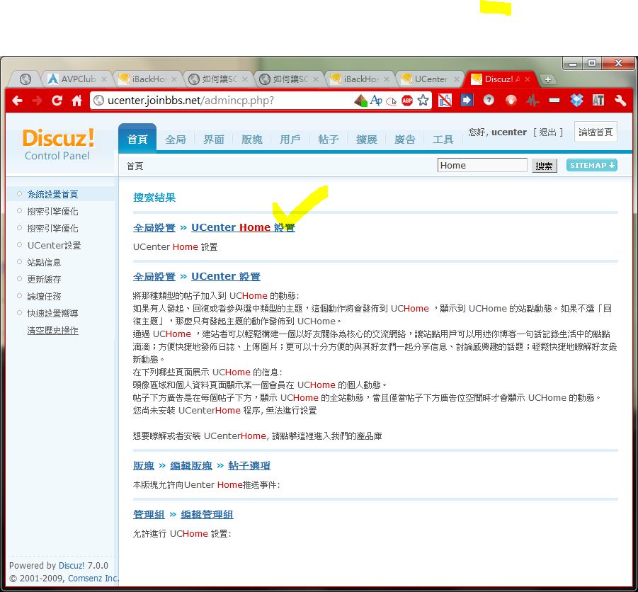

完成後,請直接進入您Sclub網站的後台,搜索Home:
然後全部打勾:

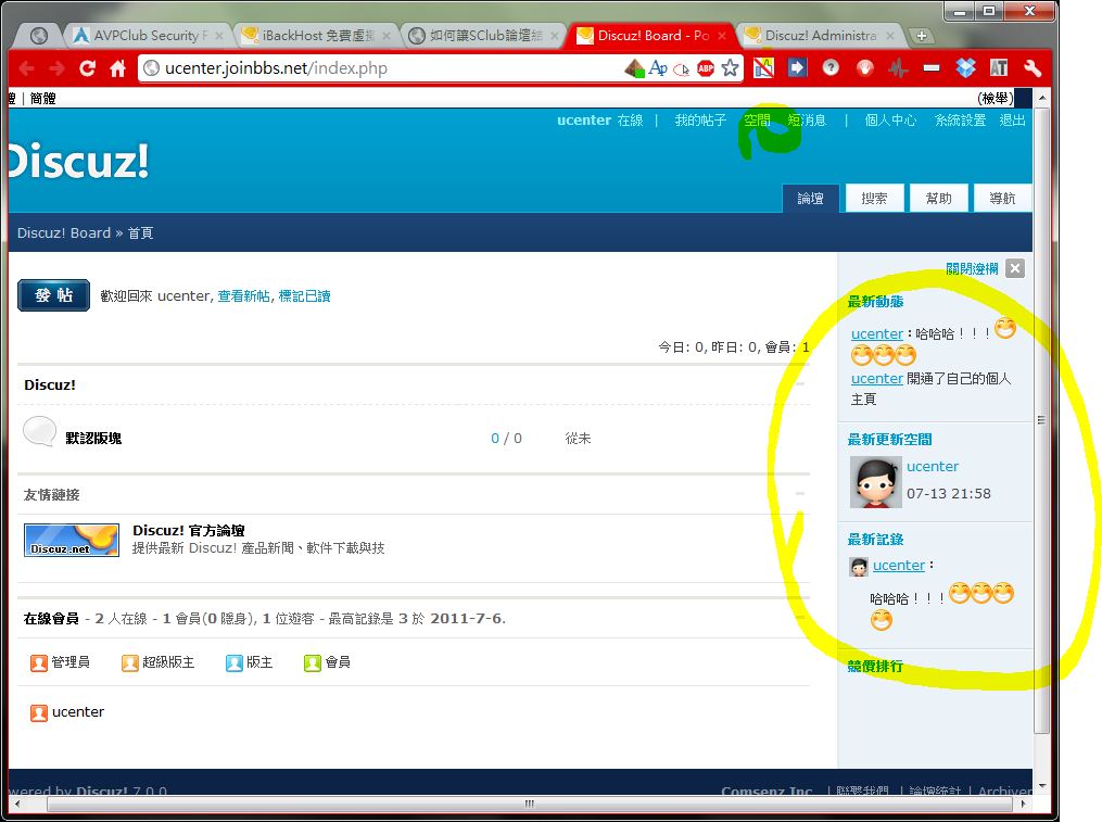

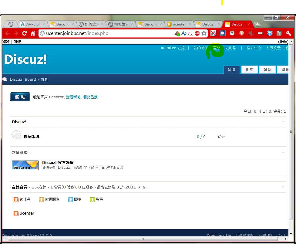

最後更新緩存,到首頁看一看,還可以看看帖子內部唷!:
最後打開邊攔看看成果,是否很壯麗呢?!
