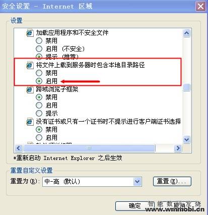

後來經過比對查找,終於發現了問題的根源!由於安裝了Internet Explorer 8 後將IE的安全設置更改了,只需按以下方法即可解決此問題!
進入IE的設置選項—點安全-再點將所有區域重置為默認級別最後應用-確定即可解決問題.
你也可以用“自定義安全設置”的方法選中下
圖
中的復選取框,主要安裝完Internet Explorer 8 Beta1後把被更改的瀏覽器安全設置中的"將文件上傳到服務器時包含本地目錄路徑"下面這一項為“
啟用
