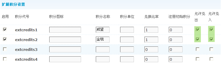

進入後台 => 全局 => 積分設置 ,進行擴展積分設置,如下圖所示:
(8.3 KB)
2011-10-6 10:16

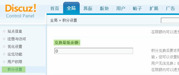

將可兌換的擴展積分的「允許兌出」和「允許兌入」選項勾選(也可以根據需要進行單向設置,即只允許兌出或者兌入)。然後,設置兌換最低餘額,如下圖所示:
(9.54 KB)
2011-10-6 10:16
積分兌換後要求用戶所擁有的餘額最小數值。利用此功能,您可以設置較大的餘額限制,使積分小於這個數值的用戶無法兌換;也可以將餘額限制設置為負數,使得兌換在限額內可以透支。最後點擊提交,這樣論壇的積分設置就完成了。
