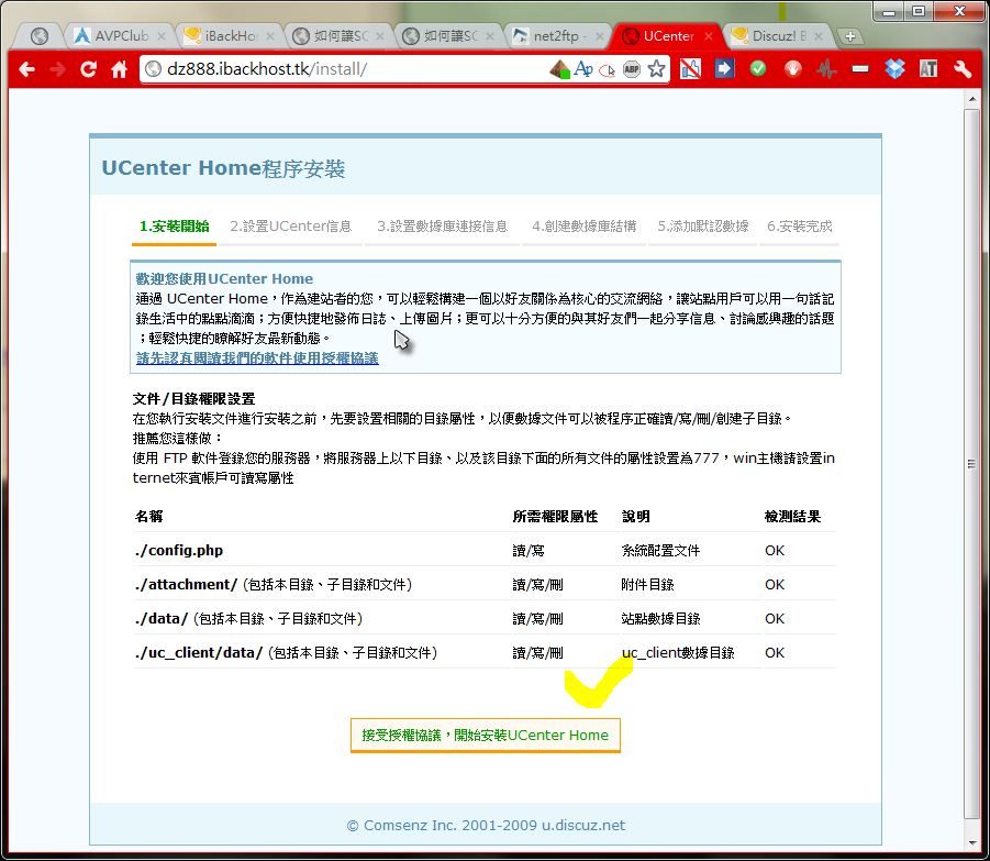

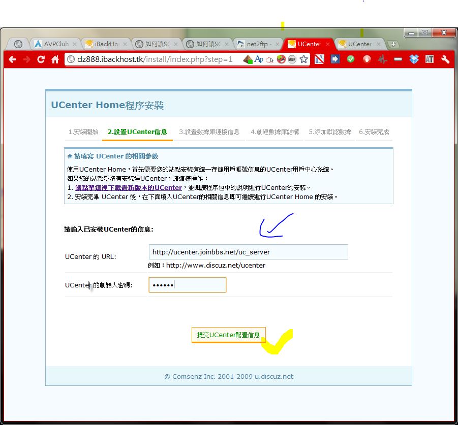

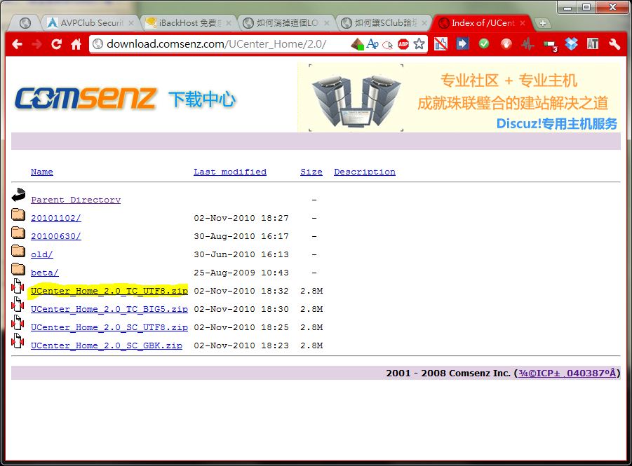

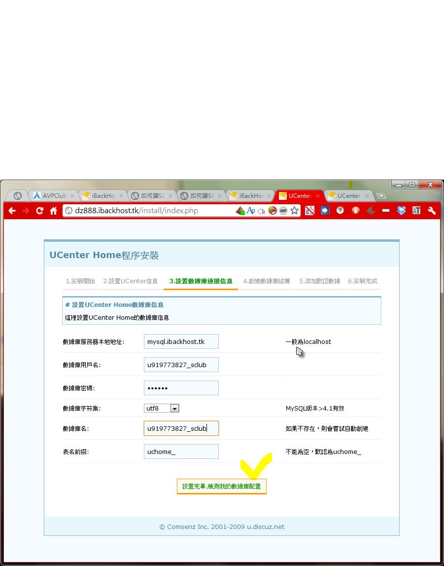

首先請至http://download.comsenz.com/UCenter_Home/2.0/下載最新的UCHome安裝包,至於空間就煩請參考一樓了:
下載完成後,請先把config.new.php更名為config.php,透過FTP上傳至空間,開始安裝:

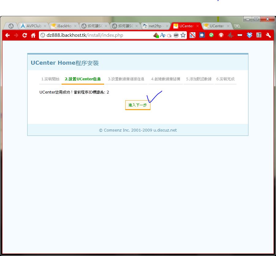

然後下一步,填入UC訊息:
接著下一步確認:
然後,填入數據庫資訊

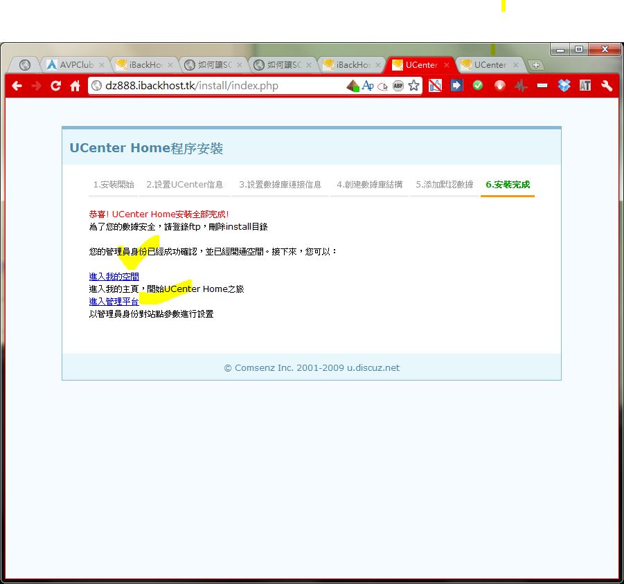

填入後就是一陣等待。。。

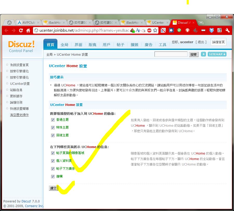

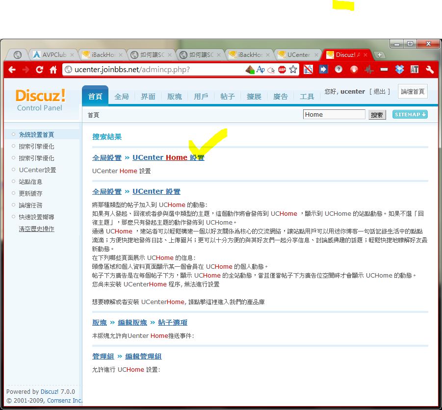

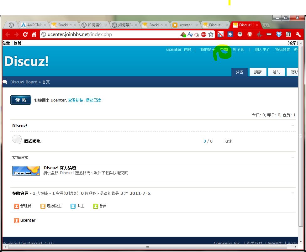

完成後,請直接進入您Sclub網站的後台,搜索Home:
然後全部打勾:

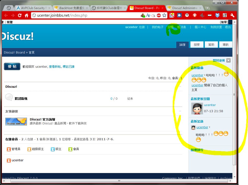

最後更新緩存,到首頁看一看,還可以看看帖子內部唷!:
圖片附件: 擷取.JPG (2011-7-13 21:56, 99.47 KB) / 下載次數 3039
http://xclub.tw/discuz/attachment.php?aid=1239&k=c4f823e778c64bb4317204255c0d4a14&t=1752060898&sid=UyHuXx
圖片附件: 擷取1.JPG (2011-7-13 21:56, 125.9 KB) / 下載次數 3100
http://xclub.tw/discuz/attachment.php?aid=1240&k=95d9bbe49c3d9a3a79e14612f352a946&t=1752060898&sid=UyHuXx
圖片附件: 擷取2.JPG (2011-7-13 21:56, 105.56 KB) / 下載次數 3063
http://xclub.tw/discuz/attachment.php?aid=1241&k=504012070cddfa634bbc32994cf353f8&t=1752060898&sid=UyHuXx
圖片附件: 擷取3.JPG (2011-7-13 21:56, 69.91 KB) / 下載次數 3060
http://xclub.tw/discuz/attachment.php?aid=1242&k=5bf0c4a70e153a0de60bcedbfb920d76&t=1752060898&sid=UyHuXx
圖片附件: 擷取4.JPG (2011-7-13 21:56, 103.24 KB) / 下載次數 3112
http://xclub.tw/discuz/attachment.php?aid=1243&k=1917364381de168101439634a0d38d6f&t=1752060898&sid=UyHuXx
圖片附件: 擷取6.JPG (2011-7-13 21:56, 79.63 KB) / 下載次數 3090
http://xclub.tw/discuz/attachment.php?aid=1244&k=677365d6185316958083b487dbe0f35a&t=1752060898&sid=UyHuXx
圖片附件: 擷取7.JPG (2011-7-13 21:56, 130.02 KB) / 下載次數 3133
http://xclub.tw/discuz/attachment.php?aid=1245&k=b30eb2d8697b2d205c20da2993326580&t=1752060898&sid=UyHuXx
圖片附件: 擷取8.JPG (2011-7-13 21:56, 118.63 KB) / 下載次數 3079
http://xclub.tw/discuz/attachment.php?aid=1246&k=560091cd3e9d6af313328dd646a87874&t=1752060898&sid=UyHuXx
圖片附件: 擷取9.JPG (2011-7-13 21:56, 103.51 KB) / 下載次數 3139
http://xclub.tw/discuz/attachment.php?aid=1247&k=17efe40b3d5edb406cc6472b760be311&t=1752060898&sid=UyHuXx
作者: 貝殼    時間: 2011-7-13 21:59
最後打開邊攔看看成果,是否很壯麗呢?!

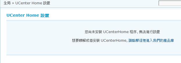

作者: alenhsu    時間: 2011-7-18 14:28
請問大大我已透過FTP上傳好UCHome檔案後
進入後台出現這樣的訊息(如圖)
該如果解決呢?謝謝
圖片附件: 未命名.JPG (2011-7-18 14:26, 13.85 KB) / 下載次數 1971
http://xclub.tw/discuz/attachment.php?aid=1252&k=f7841dbf0d714bed26dcdb1e40fff11b&t=1752060898&sid=UyHuXx
作者: 貝殼    時間: 2011-7-18 15:17
18# alenhsu
要把UCH安裝完(記得要填對UC_server),在進入後台就會看到了

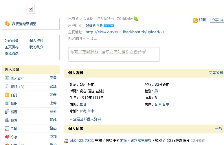

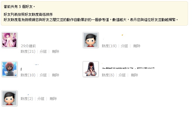

作者: ek0422r7801    時間: 2011-7-22 12:25
架設完的+1
不過

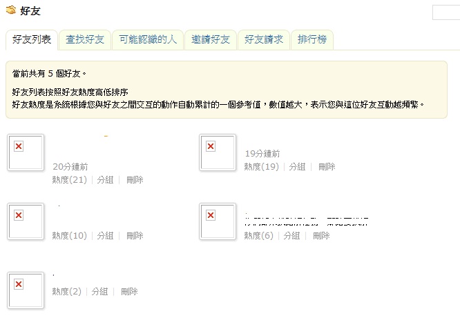

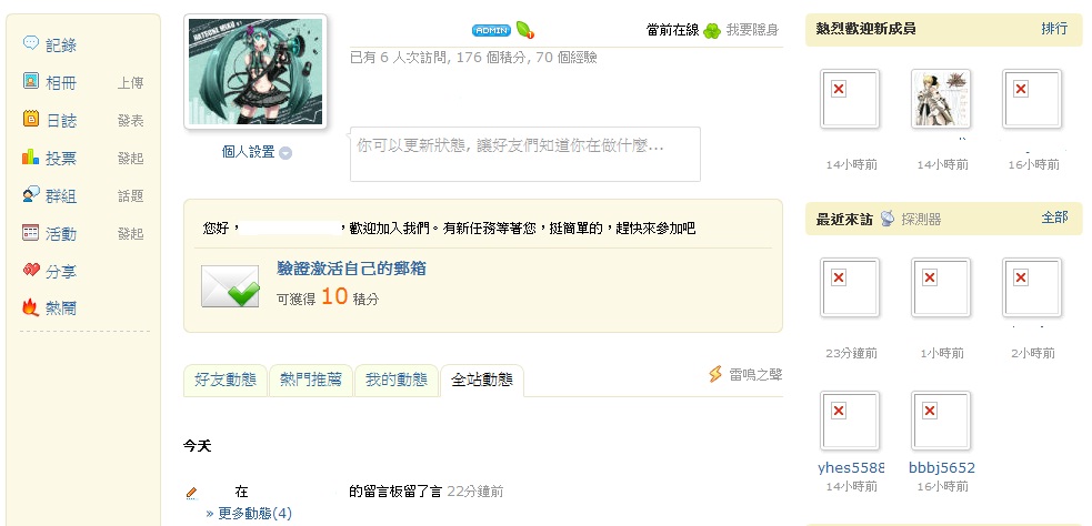

有點問題呢..
SCLUB論壇圖片不能外連的關係
所以UCHOME的頭像不能顯示
有方法改嗎?
作者: 貝殼    時間: 2011-7-22 12:51
24# ek0422r7801
樓上能否貼出相關圖片,我們將會與SClub方面做出討論、反饋的動作。
作者: ek0422r7801    時間: 2011-7-22 13:18
本帖最後由 ek0422r7801 於 2011-7-22 13:30 編輯
25# 貝殼
不能顯示的
不一定有的
圖片附件: 01.jpg (2011-7-22 13:17, 48.55 KB) / 下載次數 1991
http://xclub.tw/discuz/attachment.php?aid=1271&k=9f2dff9ebcb1ee955f15223451784f72&t=1752060898&sid=UyHuXx
圖片附件: 02.jpg (2011-7-22 13:17, 85 KB) / 下載次數 1983
http://xclub.tw/discuz/attachment.php?aid=1272&k=eec4b603463d6010ecc6ee70138628b9&t=1752060898&sid=UyHuXx
圖片附件: 03.jpg (2011-7-22 13:17, 93.04 KB) / 下載次數 1987
http://xclub.tw/discuz/attachment.php?aid=1273&k=c7576c836c5d6d07e9db32b371ac126d&t=1752060898&sid=UyHuXx
圖片附件: 04.jpg (2011-7-22 13:22, 45.77 KB) / 下載次數 1920
http://xclub.tw/discuz/attachment.php?aid=1274&k=090814c935d2dee76d7d24570eb60fcd&t=1752060898&sid=UyHuXx
作者: 貝殼    時間: 2011-7-22 13:38
26# ek0422r7801
感謝樓上回報問題,但是這個貌似是時好時壞,圖片中依然有顯示出部分頭像?
作者: ek0422r7801    時間: 2011-7-22 13:43
[i=s] 本帖最後由 ek0422r7801 於 2011-7-22 13:53 編輯 [/i]
是網址用的不一樣吧?
http://XXXXXX.freebbs.com.tw/uc_server/images/noavatar_middle.gif  不一定能
http://XXXXXX.freebbs.com.tw/uc_server/images/noavatar_small.gif   同上
http://XXXXXX.freebbs.com.tw/uc_server/images/noavatar_big.gif       一定不能
