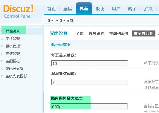

1、帖內圖片最大寬度設置
系統設置 => 介面 => 介面設置 => 帖子內容頁 => 帖內圖片最大寬度
(15.32 KB)
2011-7-4 01:18

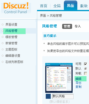

2、閱讀區域寬度 {CONTENTWIDTH} 設置
系統設置 => 介面 => 風格管理 => 編輯
(17.41 KB)
2011-7-4 01:19

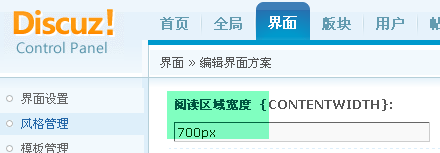

3.點擊“切換到高級糢式”後修改“閱讀區域寬度”
(9.7 KB)
2011-7-4 01:19

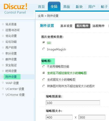

4. 另外,如果用戶對圖片品質要求不高,只需流覽即可時,在插入圖片附件時也可選擇縮略圖功能,設置縮略圖的大小。
系統設置 => 全局 => 附件設置 => 圖片附件 => 縮略圖
(16.51 KB)
