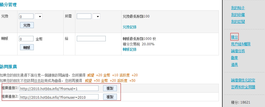

推广中心的设置方法非常简单:
1.登入后台--》全局--》积分设置--》访问推广(将此处设置好积分策略)
2.登入后台--》全局--》积分设置--》注册推广(将此处设置好积分策略)
3.打开论坛首页--》个人中心--》积分即可看到了。
另外,此功能很容易被人利用刷分。
请看本站的截图:
(120.9 KB)
2011-9-7 00:12
(2011-9-7 00:12, 120.9 KB) / 下載次數 2035
