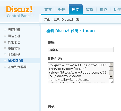

tudou設置如下
圖標文件
進入系統設置->界面(上方)->編輯器設置(左方)->Discuz! 代碼(中間上方)
於最下方新增一筆tudou,如圖所示:
新增完成後,請進入詳情.編輯[替換內容]:
替換內容:
  1. <object width="400" height="300"><param name="movie" value="http://www.tudou.com/v/{1}"></param><param name="allowScriptAccess" value="always"></param><param name="wmode" value="transparent"></param><embed src="http://www.tudou.com/v/{1}" type="application/x-shockwave-flash" width="400" height="300" allowFullScreen="true"wmode="transparent" allowScriptAccess="always"></embed></object>
提交完成後,不要忘記至前頁將[可用]選項打勾,並提交。至此,已完成tudou設置如下設置。
例子:
  1. [tudou]xxxxxxxxx[/tudou]
解釋:
使用方法: (以http://www.tudou.com/programs/view/4e0uEVd3tkA/為例)
圖片附件: tudou1.png (2011-5-25 16:03, 1.43 KB) / 下載次數 4760
http://xclub.tw/discuz/attachment.php?aid=941&k=0d32db5d3679b0c154f244c2a39be064&t=1783243395&sid=BwPPP4
圖片附件: xxxx.png (2011-5-25 16:03, 16.8 KB) / 下載次數 4706
http://xclub.tw/discuz/attachment.php?aid=942&k=27bae8fda45a89d7314574b01a808d9b&t=1783243395&sid=BwPPP4
