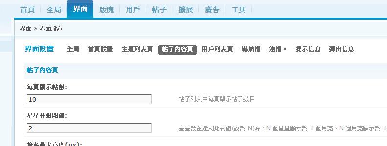

作者: admin    時間: 2010-10-21 16:14
1# pergibo1973
您好,經過測試是因為「每頁顯示帖數」為空白,才會顯示錯誤
目前預設為10後,問題已排除,請確認
圖片附件: Image.jpg (2010-10-21 18:46, 29.05 KB) / 下載次數 1757
http://xclub.tw/discuz/attachment.php?aid=266&k=0a2722f2304d631b11da2cbe28bb4b34&t=1746570843&sid=8D8Zl5
