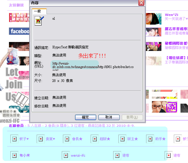

壇上有一些圖都死了,
url前都加上了一些網址,
在線列表要怎樣才能回復正常?
為什麼會這樣??

1.建議可以到這個網站縮短地址
http://tinyurl.com/
2.校驗請注意此段勿做修復 cdb_onlinelist 錯誤的字段
url varchar(255) NOT NULL default
若修復了錯誤的字段,會由255字元變為30字元,所以網址才會被裁剪(最大30字元)

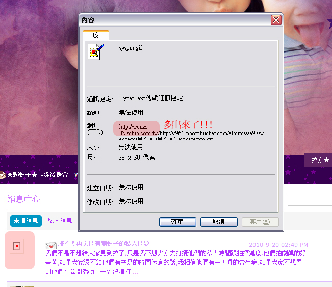

為什麼第二幅圖的那幅圖片會死了?
那是系統發訊息的圖片,
勞駕了~!!

那是系統發訊息的圖片,
勞駕了~!!
米仔 發表於 2010-9-27 18:50
請將多出來的網址去掉~就可以正常顯示了^^
