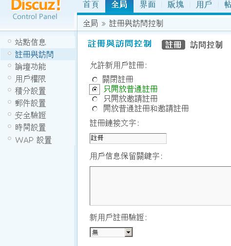

作者: bsy    時間: 2010-8-5 10:14
供参考:
另:设置之后,后台——工具——更新缓存。
应该就可以了。

作者: smtown    時間: 2010-8-5 10:43
已經是這樣设置好了
仍然是不行....
